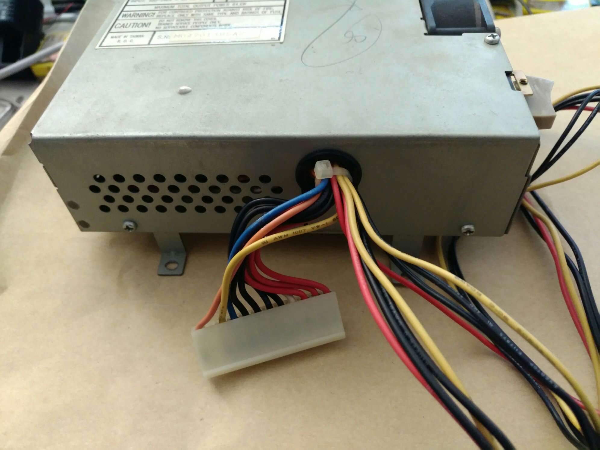

Hi Tolot,
da hat mich mein Gedächtnis doch nicht im Stich gelassen 😁 .

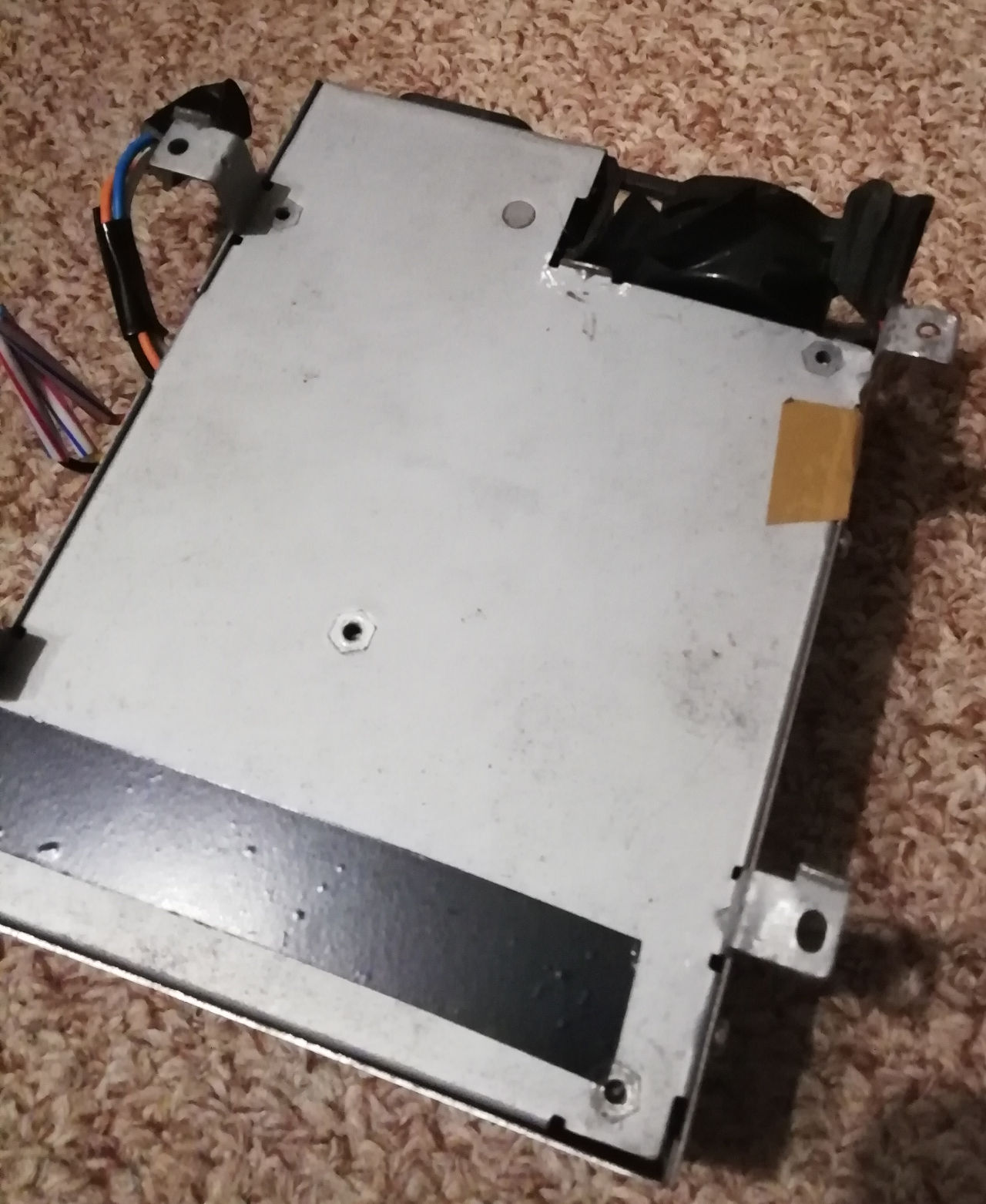

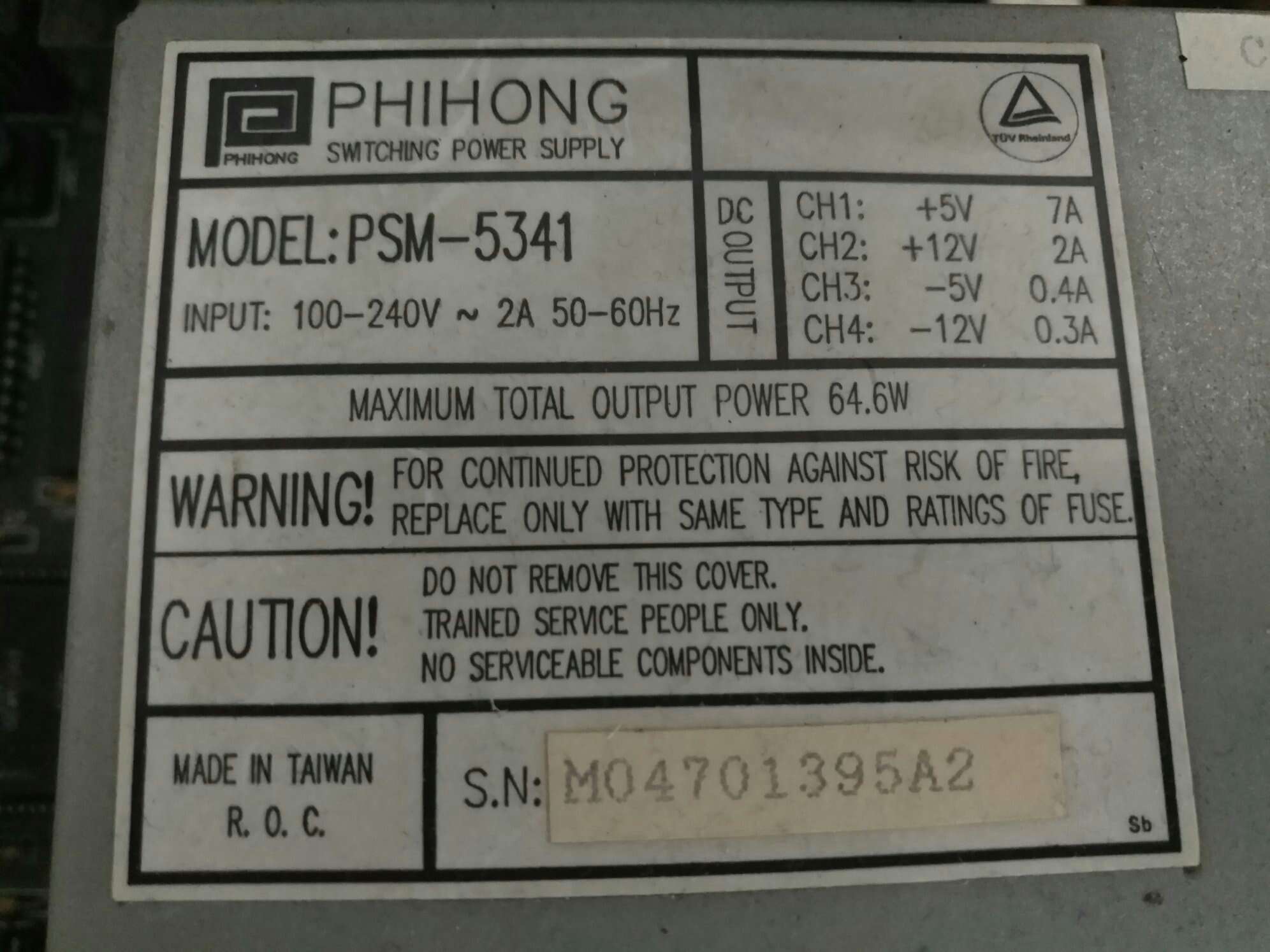

Du hast Glück 😉, ich habe noch ein NT für den MegaSTE da.
Ist das Standard PSM-5341 von PHIHONG.
Es sollte funktionieren (das war glaube ich mal aus einem Tower-Umbau),
aber ich teste das morgen zur Sicherheit nochmal in einem meiner MegaSTE´s
und wenn´s nicht rumzickt, dann kannst Du das haben...

Ahh, cool, ein Namensvetter 😀 !
Ja,

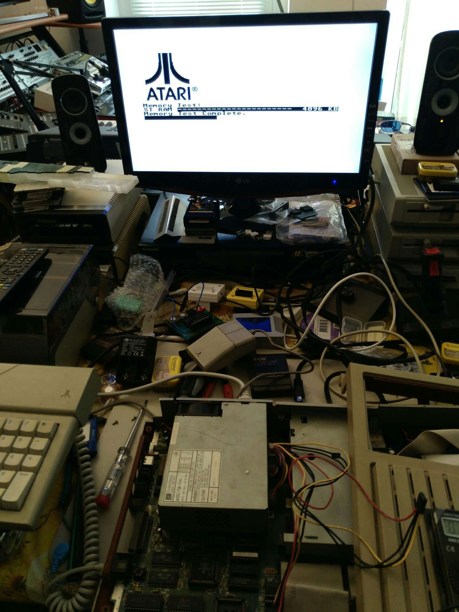

ich habe das NT jetzt schon mal fix in einen MegaSTE reingehängt und läuft 😎 .
Sieht also gut aus 😉.
Will aber morgen nochmal in Ruhe testen und messen.
Melde mich dann nochmal.

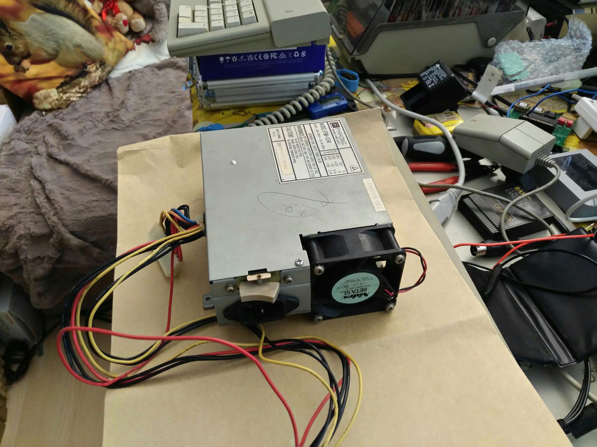

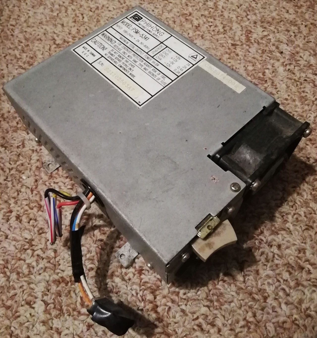

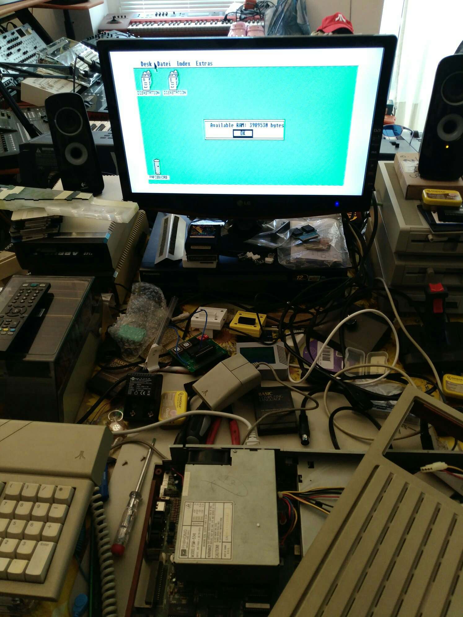

So, nochmal das NT auf Herz und Nieren getestet...
Läuft 😎 .
Ein paar Bilder im Anhang (Fotos sind künstlerisch nicht wertvoll und dienen nur der Veranschaulichung 😂 ,
auch das Videobild ist auch saumäßig, hatte aber gerade nur ein billiges AV Kabel zum Testen zur Hand 😉.
....und wieder einen ATARI vorm Nahtod gerettet 😮 😎

Eben gegraben: Ich habe noch ein MegaSTE-Netzteil abzugeben.
Es hat etwas unter einem alten Umbauprojekt gelitten (Anschluß-Stecker fehlen, Lüfterkäfig ist zur Hälfte weg) läuft aber sauber an/Lüfter dreht sich.
Ich möchte mich ungern im anderen Forum anmelden - aber Du kannst ja mal den Kontakt herstellen.
Christian
